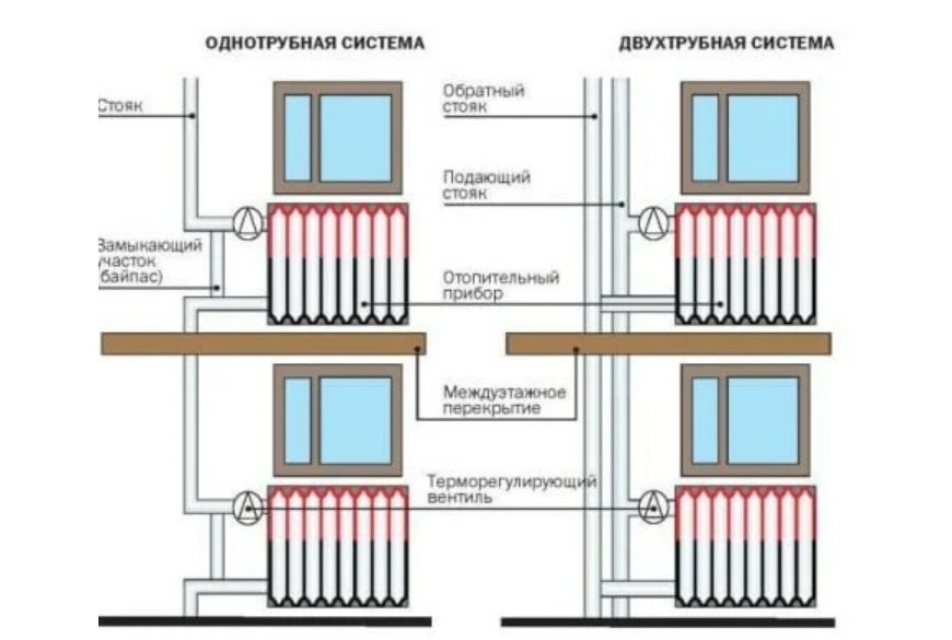

Система теплоснабжения квартиры представляет собой комплекс приборов отопления и разводящих трубопроводов. Данная система является частью системы теплоснабжения всего жилого дома и существовать отдельно не может.
Основными схемами отопления в многоквартирных домах являются однотрубная и двухтрубная.
Самовольное вмешательство в оборудование системы отопления (замена отопительных приборов, изменение количества секций отопительных приборов или перенос отопительных приборов) приведет к нарушению гидравлической и температурной наладке в системе отопления не только в смежных жилых помещениях, но и в здании в целом.
