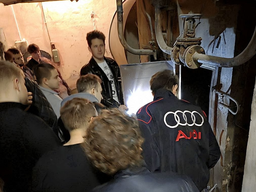

В отличие от традиционных работ в аудиториях, на этот раз лабораторная работа проходила в условиях реальных инженерных объектов – калориферной установки актового зала университета и установок тепловой завесы здания лаборатории «Силовые установки и энергетическое оборудование тепловозов им. профессора Н.А.Сохачевского».
Калориферная установка, обслуживающая актовый зал, является сложным инженерным сооружением, отвечающим за поддержание комфортного микроклимата в одном из самых больших и помещений университета. В ходе занятия студенты ознакомились с принципиальной схемой оборудования, изучили параметры работы калориферов, а также провели анализ эффективности теплоснабжения и приточной вентиляции.

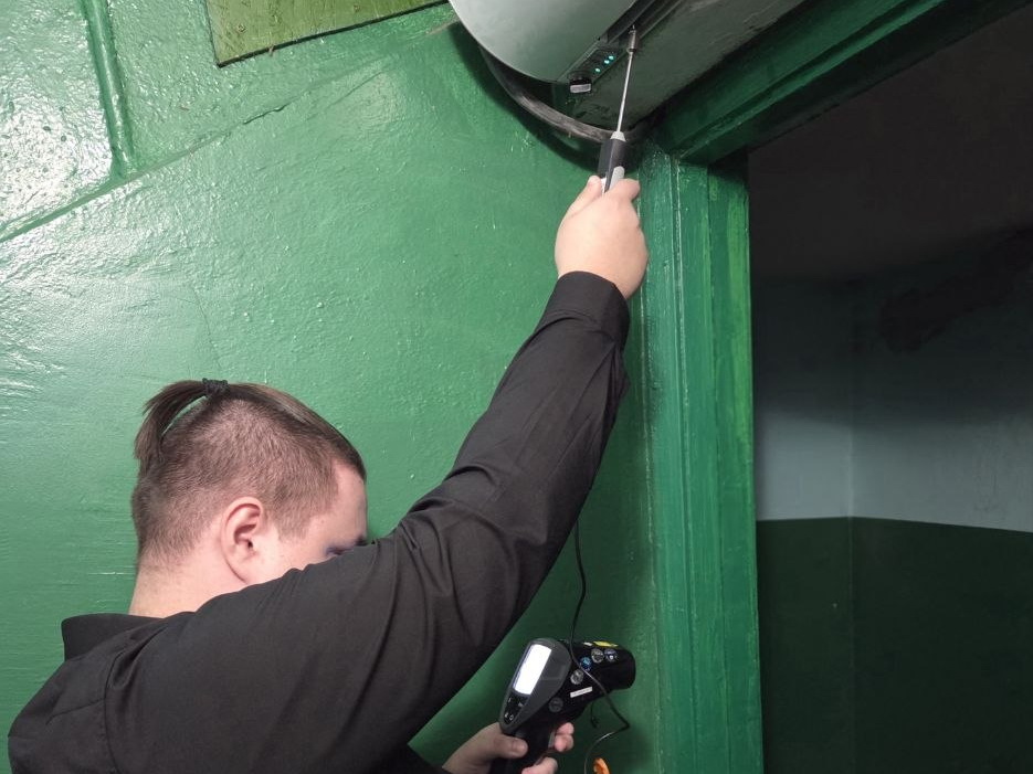

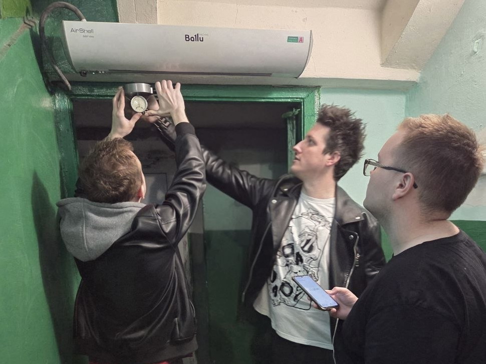

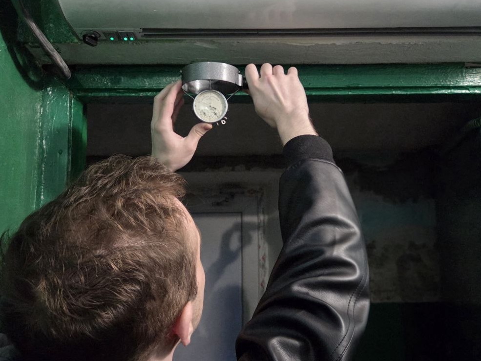

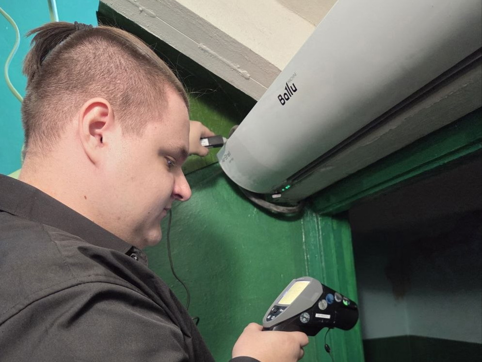

Особый интерес у будущих специалистов вызвала работа с измерительными приборами: крыльчатым анемометром, пирометром с контактным зондом, прибором для измерения электроэнергетических величин и качества электроэнергии Энергомонитор 3.3.
Крыльчатый анемометр был использован для измерения скорости и распределения воздушных потоков в приточной вентиляции. Студенты провели замеры на выходе из воздуховодов, оценив равномерность подачи нагретого воздуха и сверив полученные данные с нормативными требованиями к воздухообмену в общественных зданиях.
Пирометр позволил выполнить бесконтактную диагностику работы установки. С его помощью участники лабораторной работы измерили температуру поверхности тепловых узлов, корпусов калориферов, трубопроводов и температуру воздуха на входе и выходе из калориферной установки. Это дало возможность выявить участки с потенциальными теплопотерями и оценить эффективность теплоизоляции оборудования в реальном времени.
По полученным в ходе измерения результатам студенты рассчитали объёмный расход воздуха на выходе из электрокалорифера, перепад температуры между заборным и выпускным устройством калорифера, определили тепловую мощность электрокалориферной установки. Также была определена электрическая мощность установки с последующим вычислением коэффициента полезного действия данного вида механизмов.
