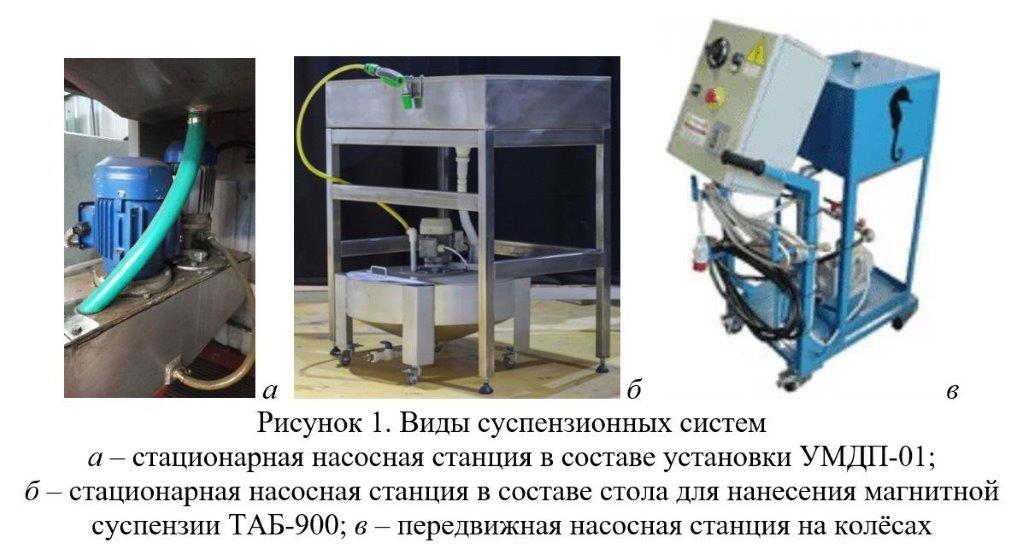

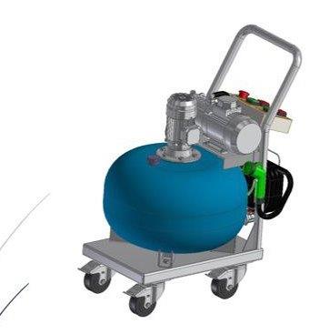

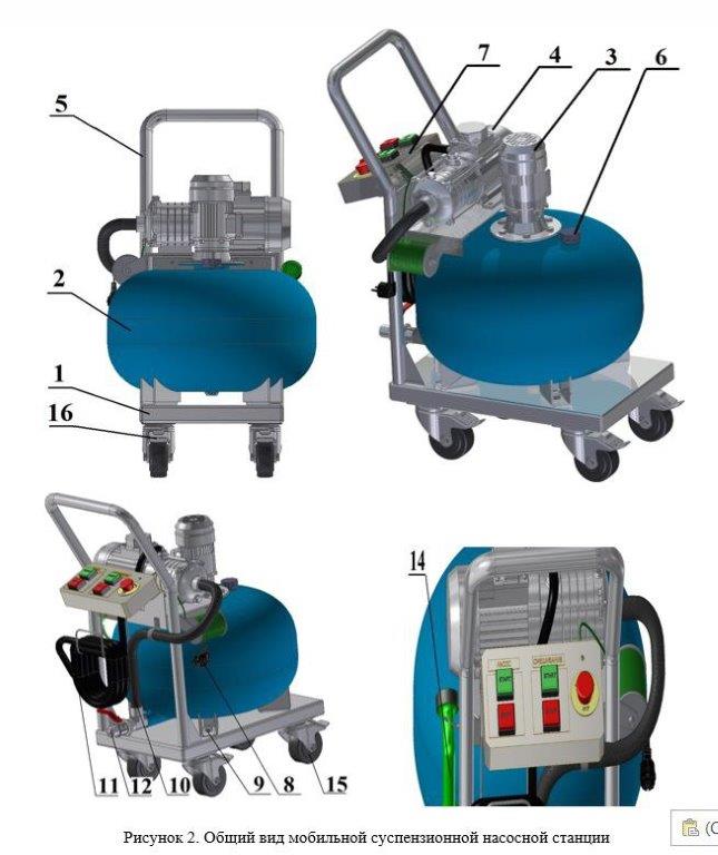

Целью проекта была разработка мобильной насосной станции с возможностью рециркуляции магнитной суспензии при проведении магнитопорошкового контроля для различных деталей вагонного и локомотивного хозяйства.
На сегодняшний день нанесение магнитной суспензии в локомотивном и вагонном хозяйстве проводится поливом из ёмкости или распылением из распылителя. При этом повторно суспензия не используется.
Магнитные частицы должны находиться во взвешенном состоянии и равномерно наноситься на объект контроля. Поэтому перед нанесением суспензии путём полива из ёмкости её необходимо постоянно мешать вручную. При нанесении суспензии путём распыления из распылителя необходимо постоянно встряхивать ёмкость в целях недопущения осаждения магнитного порошка.
Однократное использование магнитной суспензии ведёт к увеличению расходов на приобретение магнитного индикатора, увеличению времени на проведение контроля, т. к. суспензию необходимо постоянно готовить в зависимости от объёма ремонта деталей.
Техническим решением этой проблемы является внедрение системы рециркуляции в виде передвижной насосной станции.
Система рециркуляции позволяет повторно использовать магнитную суспензию при проведении МПК деталей, что позволяет снизить расходы на её приобретение. При этом не тратится время на приготовление и сбор магнитной суспензии.
